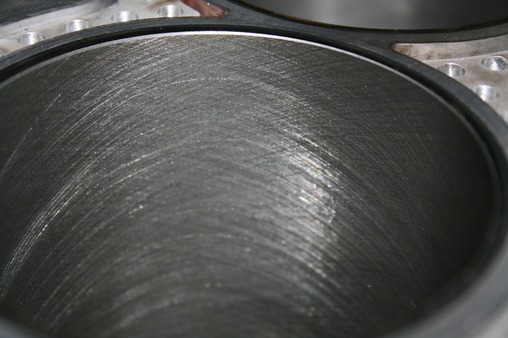

Хонингование цилиндров и ЯМЗ и нашего алтайского применялось уже где то с конца семидесятых... после обработки гильзы хоном она выглядит вот так:
http://upforme.ru/uploads/0016/e4/0c/26/729439.jpg
это делалось и делается в первую очередь для получения точных геометрических размеров и обеспечения снижения прорывов газов из камеры сгорания в картер за счет более плотного прилегания поршневых колец к стенкам гильзы...
кстати, при внедрении хонингования на наших дизелях поршни стали делать не пятиколечные, а сначала четырех, а затем и трехколечные... :dontknow:
